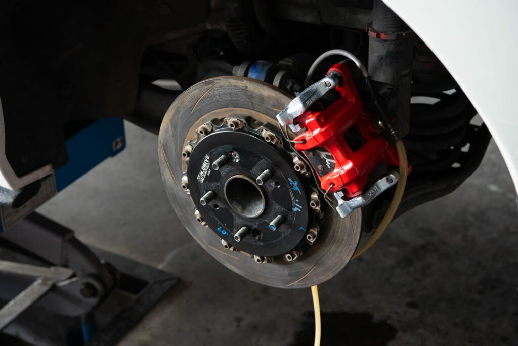

Hamulce w aucie – jak działają i z jakich elementów się składają?
Hamulce, czyli kluczowy system chroniący zarówno kierowcę, jak i pasażerów przed nieprzewidzianymi sytuacjami na drodze. Jego skomplikowana konstrukcja i precyzyjne działanie gwarantują, że samochód zatrzyma się w odpowiednim momencie i w kontrolowany sposób. Ale jakie elementy składają się na ten niezwykle ważny układ?
  • Pedał hamulca – pierwszy punkt kontaktu kierowcy z układem hamulcowym. Jest to element, który kierowca używa do aktywowania układu i inicjowania procesu hamowania. Pedał ten jest połączony z pompą hamulcową, który przekazuje ciśnienie do reszty systemu.
  • Pompa hamulcowa – kluczowy komponent hydraulicznego układu hamulcowego. Gdy pedał hamulca jest naciskany, pompa hamulcowa generuje ciśnienie w układzie hydraulicznym, które jest przekazywane do zacisków hamulcowych. Cylinderek główny może mieć kilka komór w zależności od konstrukcji pojazdu.
  • Płyn hamulcowy – specjalny płyn, który przekazuje ciśnienie z pompy hamulcowej do zacisków. Płyn ten musi być odporny na wysokie temperatury, aby zapobiec wrzeniu, oraz nie może zamarzać w niskich temperaturach, co gwarantuje skuteczność hamowania w różnych warunkach.
  • Przewody i węże hamulcowe – są to elastyczne i sztywne przewody, które przekazują płyn hamulcowy pod ciśnieniem z cylindra głównego do zacisków hamulcowych. Muszą być odporne na korozję i uszkodzenia mechaniczne.
  • Zaciski hamulcowe – zawierają tłoczki, które są wypychane pod wpływem ciśnienia płynu hamulcowego. W wyniku tego klocki hamulcowe są dociskane do tarcz, co powoduje hamowanie.
  • Klocki hamulcowe – wykonane z specjalnego materiału o wysokim współczynniku tarcia. Ich głównym zadaniem jest tworzenie tarcia z tarczami hamulcowymi, co powoduje spowolnienie lub zatrzymanie pojazdu.
  • Tarcze hamulcowe – metalowe płyty przymocowane bezpośrednio do koła. Podczas hamowania klocki są dociskane do tarcz, co powoduje tarcie i spowolnienie obrotów koła.
  • Serwo hamulcowe – urządzenie wspomagające precyzyjne hamowanie, wykorzystuje podciśnienie z silnika do wzmocnienia siły hamowania.
  • System ABS – zaawansowany elektroniczny system, który monitoruje prędkość obrotową każdego koła i reguluje ciśnienie hamowania, aby zapobiec blokowaniu się kół podczas intensywnego hamowania.
  • Czujniki i elektronika – w nowoczesnych samochodach czujniki monitorują stan i działanie układu hamulcowego, informując kierowcę o ewentualnych problemach lub konieczności wymiany komponentów. Mogą także współpracować z innymi systemami pojazdu, takimi jak kontrola trakcji czy stabilizacja toru jazdy.
Każdy z tych elementów odgrywa kluczową rolę w zapewnieniu skutecznego i bezpiecznego działania hamulców. Regularne przeglądy i konserwacja są niezbędne, aby upewnić się, że wszystkie komponenty działają prawidłowo i są w dobrym stanie.
